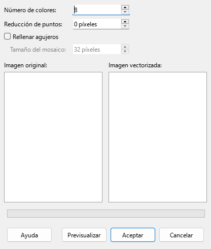

Convertir en polígono
Las opciones siguientes son necesarias para convertir una imagen bitmap en un polígono. La imagen convertida en realidad es un grupo de polígonos más pequeños rellenos de color.
Configuración
Establezca las opciones de conversión para la imagen.
Cantidad de colores:
Escriba el número de colores que desee mostrar en la imagen convertida. LibreOffice genera un polígono por cada aparición de un color en la imagen.
Reducción de puntos:
Elimina los polígonos de color menores que el valor en píxeles especificado.
Rellenar agujeros
Rellena los vacíos de color causados al aplicar una reducción de puntos.
Tamaño del mosaico
Escriba el tamaño del rectángulo para el relleno del fondo.
Imagen original:
Previsualización de la imagen original.
Imagen vectorizada:
Previsualización de la imagen convertida. Pulse Previsualización para generar la imagen vectorizada.
Progreso
Muestra el progreso de la conversión.
Previsualización
Ofrece una previsualización de la imagen convertida sin aplicar los cambios.
