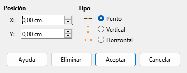

Diálogo Objeto de acople
Posición
Establece la posición del punto de acople o guía seleccionados a partir de la esquina superior derecha de la página.
Icono de nota
También se puede trasladar un punto de acople o una guía a otra posición arrastrándolos.
Eje X
Introduzca la distancia entre el punto o línea guía y el borde izquierdo de la página.
Eje Y
Introduzca la distancia entre el punto o línea guía y el borde superior de la página.
Tipo
Especifique el tipo de objeto de acople que desea insertar.
Punto
Inserta un punto de acople.
Vertical
Inserta una guía vertical.
Horizontal
Inserta una guía horizontal.
