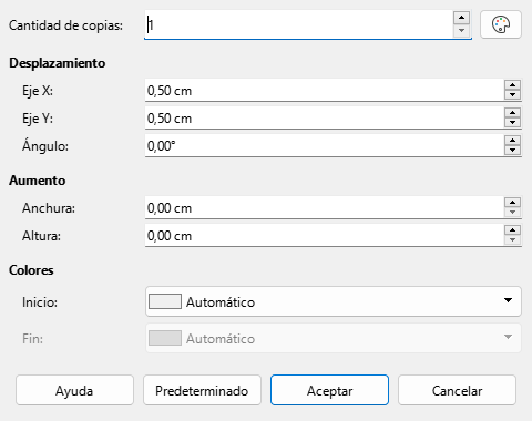

Diálogo Duplicar
Duplicar un objeto
Número de copias
Indique el número de copias que desee hacer.
Valores de la selección.
Icono Valores
Introduce los valores de anchura y altura del objeto seleccionado en los cuadros del eje X y el eje Y respectivamente, así como el color de relleno en el cuadro Inicio. No se introduce el ángulo de giro del objeto seleccionado.
Desplazamiento
Establece la posición y el giro de un objeto duplicado respecto del objeto seleccionado.
Eje X
Introduzca la distancia horizontal entre el centro del objeto seleccionado y el del objeto duplicado. Los valores positivos desplazan el objeto duplicado hacia la derecha; los valores negativos lo desplazan hacia la izquierda.
Eje Y
Escriba la distancia vertical entre los centros del objeto seleccionado y los del objeto duplicado. Los valores positivos desplazan el objeto duplicado hacia arriba; los valores negativos lo desplazan hacia abajo.
Ángulo
Introduzca el ángulo (entre 0 y 359 grados) que establece el giro del objeto duplicado. Los valores positivos giran el objeto duplicado en sentido horario; los valores negativos, en sentido antihorario.
Aumento
Se selecciona si la copia se va a insertar con el tamaño original del objeto o bien en escala reducida o aumentada.
Anchura
Escriba cuánto desea aumentar o reducir la anchura del objeto duplicado.
Altura
Escriba cuánto desea aumentar o reducir la altura del objeto duplicado.
Colores
Establece los colores del objeto seleccionado y del objeto duplicado. Si hace más de una copia, dichos colores definen los puntos inicial y final de un degradado de colores.
Inicio
Seleccione un color para el objeto seleccionado.
Final
Elija un color para el objeto duplicado. Si va a hacer más de una copia, este color es el que se aplica a la última copia.
Estándar
Restablece los valores visibles en el diálogo a los valores predeterminados de instalación.
Icono de aviso
No aparece una confirmación antes de volver a cargar los valores predeterminados.
