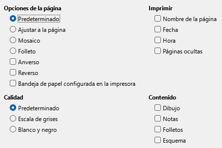

Abra una presentación y vaya a  ▸ LibreOffice Impress/LibreOffice Draw ▸ Imprimir.
Diálogo de opciones de impresión de Impress
Imprimir
Define elementos adicionales a ser impresos sobre el margen de la página.
Nombre de página
Especifica si se imprime el nombre de la página.
Fecha
Especifica si se imprime la fecha actual.
Hora
Especifica si se imprime la hora actual.
Páginas ocultas
Especifica si se deben imprimir las páginas que actualmente están ocultas en la presentación.
Calidad
Vea también Imprimir en blanco y negro.
Predeterminado
Especifica que la impresión se realiza en colores originales.
Escala de grises
Especifica que la impresión se realiza en escala de grises.
Blanco y negro
Especifica que la impresión se realiza en blanco y negro.
Opciones de página
Define opciones adicionales para la impresión de páginas.
Predeterminado
Especifica que no quiere que se redimensionen más las páginas al imprimir.
Ajustar al tamaño de la página
Especifica si se deben reducir los objetos que sobrepasen los márgenes de la impresora actual, para que se ajusten al papel en la impresora.
Páginas en mosaico
Especifica que las páginas se impriman en formato de mosaico. Si las páginas o diapositivas tienen un tamaño menor que el del papel, en una página de papel se imprimirán varias diapositivas o páginas.
Prospecto
Seleccione la opción Prospecto para imprimir el documento en formato de prospecto. Asimismo, puede decidir si desea imprimir la parte frontal del prospecto, la parte posterior o ambas.
Anverso
Seleccione Anverso para imprimir la parte delantera de un prospecto.
Reverso
Seleccione Reverso para imprimir la parte trasera de un prospecto.
Bandeja según configuración de impresora
Determina que la bandeja de papel que se utilizará es el definida en la configuración de la impresora.
