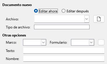

Pulse en el icono Hiperenlace de la barra Estándar, en Documento nuevo.
Hipervínculo nuevo documento diálogo imagen
Documento nuevo
Especifica el nombre, ruta y tipo del documento nuevo en esta área.
Editar ahora
Establece que el documento nuevo se cree y se abra inmediatamente para su edición.
Editar más tarde
Especifica que el documento se cree pero no se abra inmediatamente.
Archivo
Introduzca un URL que apunte hacia el archivo que quiera que se abra cuando se pulse en el enlace.
Seleccionar ruta
Abre el diálogo Seleccionar ruta, que le permite seleccionar una ruta de acceso.
Tipo de archivo
Especifica el tipo de archivo del documento nuevo.
Opciones adicionales
Marco
Introduzca el nombre del marco donde desee que se abra el archivo enlazado, o bien, seleccione un marco predefinido de la lista. Si deja este cuadro en blanco, el archivo enlazado se abre en la ventana actual del explorador.
Formulario
Especifica si el hiperenlace se inserta como texto o como botón.
Eventos
Texto
Especifica el texto visible o la leyenda del botón del hiperenlace.
Nombre
