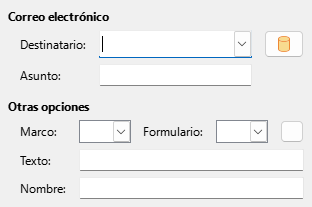

Pulse en el icono Hiperenlace de la barra Estándar y, a continuación, en Correo.
Imagen de diálogo del correo de hipervínculos.
Correo
Destinatario
Assigns the specified email address to the hyperlink. Clicking the new hyperlink in the document will open a new message document, addressed to the receiver specified in the Recipient field.
Orígenes de datos
Hides or shows the data source browser. Drag the receiver's Email data field from the data source browser into the Recipient text field.
Asunto
Specifies the subject that is inserted in the subject line of the new message document.
Icono de nota
The Mail hyperlink opens links in the format: mailto:name@address?subject=mail_subject . Typically, the system uses the default mail application to manage this.
Opciones adicionales
Marco
Introduzca el nombre del marco donde desee que se abra el archivo enlazado, o bien, seleccione un marco predefinido de la lista. Si deja este cuadro en blanco, el archivo enlazado se abre en la ventana actual del explorador.
Formulario
Especifica si el hiperenlace se inserta como texto o como botón.
Eventos
Texto
Especifica el texto visible o la leyenda del botón del hiperenlace.
