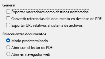

Vaya a Archivo ▸ Exportar a ▸ Exportar a PDF ▸, pestaña "Enlaces".
Imagen del diálogo Exportar a PDF, pestaña Enlaces
General
Exportar marcadores como destinos con nombre
Enable the checkbox to export bookmarks in your document as named destinations in the PDF document. The destinations correspond to the location of your bookmarks. Use these destinations to create URL links that point to these locations in the PDF document.
Convertir referencias del documento en destinos de PDF
Active esta casilla para convertir los URL que lleven a otros archivos ODF a archivos PDF con el mismo nombre. En estos URL, las extensiones .odt, .odp, .ods, odg y .odm se convertirán a la extension .pdf.
Exportar URL relativos al sistema de archivos
Active esta casilla para exportar URL que apunten a otros documentos como URL relativos al sistema de archivos. Vea en la Ayuda «hiperenlaces relativos».
Enlaces entre documentos
Especifique cómo se deben tratar los hiperenlaces de su archivo PDF a otros archivos.
Modo predeterminado
Los enlaces de los documentos PDF que apunten a otros documentos se tratarán según las especificaciones de su sistema operativo.
Abrir con aplicación de lectura de PDF
Los enlaces entre documentos se abren con la aplicación lectora de PDF que muestra actualmente el documento. La aplicación lectora de PDF debe ser capaz de manejar el tipo de archivo especificado en el hiperenlace.
Abrir en navegador web
Los enlaces entre documentos se abren con el navegador de Internet. Este deberá ser capaz de manejar el tipo de archivo especificado en el hiperenlace.
Remove cross-document links
Especifica que el documento se exportará en formato PDF sin incluir los enlaces externos.
