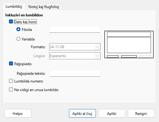

Elektu je Vido - Paĝokapo kaj paĝopiedo.
Vi vidas dialogon kun du langetoj: Lumbido kaj Notoj kaj flugfolioj kie vi povas enigi enhavon al la antaŭe difinitaj kampoj.
Defaŭlte la markobutono Dato kaj horo estas markita, sed la formato estas agordita al Fiksa kaj la teksteniga kampo estas malplena, do neniu dato kaj horo estas videbla en la lumbildoj.
Defaŭlte la markobutono Paĝopiedo estas markita, sed la teksteniga kampo estas malplena, do neniu paĝopiedo estas videbla en la lumbildoj.
Defaŭlte, la markobutono Lumbilda nombro estas nemarkita, do neniu lumbilda nombro videblas.
Enigu aŭ elektu la enhavon kiu estu videbla ĉe ĉiuj flankoj.
