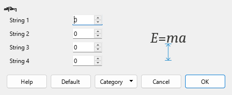

བར་སྟོང་བཞག་ཐངས།
Use this dialog to determine the spacing between formula elements. The spacing is specified as a percentage in relation to the base size defined under Format - Font Size.
བརྡ་བཀོད་འདི་འཛུལ་སྤྱོད་འབད་ནི་ལུ...
གདམ་ཁ་རྐྱབས རྩ་སྒྲིག - བར་སྟོང་བཞག་ཐངས
Spacing Dialog
ཁྱོད་ཀྱིས་བར་སྟོང་བཞག་ཐངས་གསལ་བཀོད་འབད་དགོ་མནོ་མི་གི་དོན་ལུ་མན་ངག་གི་རྒྱུ་རྫས་འདི་གཏན་འབེབས་བཟོ་ནིའི་དོན་ལས་ Category ཨེབ་རྟ་འདི་ལག་ལེན་འཐབ། ཌའི་ལོག་གི་འབྱུང་སྣང་འདི་སེལ་འཐུ་འབད་འབད་བའི་དབྱེ་རིམ་དང་འཁྲིལཝ་ཨིན། སྔོན་ལྟའི་སྒོ་སྒྲིག་འདི་གིས་སྒྲོམ་སོ་སོ་ཚུ་བརྒྱུད་དེ་བར་སྟོང་བཞག་ཐངས་ག་འདི་ལེགས་བཅོས་ག་དེ་སྦེ་འབདཝ་ཨིན་ན་སྟོནམ་ཨིན།
དབྱེ་རིམ།
འ་ནི་ཨེབ་རྟ་གིས་ཁྱོད་ལུ་བར་སྟོང་བཞག་ཐངས་འདི་བསྒྱུར་བཅོས་འབད་དགོ་མནོ་མི་གི་དོན་ལུ་དབྱེ་རིམ་འདི་སེལ་འཐུ་འབད་བཅུགཔ་ཨིན།
བར་སྟོང་བཞག་ཐངས།
འགྱུར་ཅན་ཚུ་དང་བཀོལ་སྤྱོད་པ་ཚུ་བར་ན་ གྲལ་ཐིག་ཚུའི་བར་ན་ དང་རྩ་བའི་བརྡ་རྟགས་ཚུ་དང་རེ་ཌི་ཀཱལསི་གི་བར་གྱི་བར་སྟོང་བཞག་ཐངས་འདི་ངེས་འཛིན་འབདཝ་ཨིན།
བར་སྟོང་བཞག་ཐངས།
Defines the spacing between variables and operators.
གྲལ་ཐིག་བར་སྟོང་བཞག་ཐངས།
Determines the spacing between lines.
རྩ་བ་བར་སྟོང་བཞག་ཐངས།
Determines the spacing between the root sign and radicals.
ཟུར་ཐོ་ཚུ།
སྟེང་ཡིག་དང་འོག་ཡིག་ཟུར་ཐོ་ཚུའི་དོན་ལུ་བར་སྟོང་བཞག་ཐངས་འདི་ངེས་འཛིན་འབདཝ་ཨིན།
སྟེང་ཡིག
Determines the spacing for superscript indexes.
འོག་ཡིག
Determines the spacing for subscript indexes.
དཔྱ་ཕྲན་ཚུ།
དཔྱ་ཕྲན་ཕྲ་རིང་དང་དཔྱ་གྲངས་ཡང་ན་གཞི་གྲངས་ཀྱི་བར་གྱི་བར་སྟོང་བཞག་ཐངས་འདི་ངེས་འཛིན་འབདཝ་ཨིན།
དཔྱ་གྲངས།
Determines the spacing between the fraction bar and the numerator.
གཞི་གྲངས།
Determines the spacing between the fraction bar and the denominator.
དཔྱ་ཕྲན་ཕྲ་རིང་ཚུ།
རིང་ཚད་ལྷག་མི་དང་དཔྱ་ཕྲན་ཕྲ་རིང་གི་གྲལ་ཐིག་གི་ལྗིད་ཚད་འདི་ངེས་འཛིན་འབདཝ་ཨིན།
རིང་ཚད་ལྷག་མི།
Determines the excess length of the fraction line.
ལྗིད་ཚད།
Determines the weight of the fraction line.
ཚད་ཚུ།
བརྡ་མཚོན་གྱི་བསྡོམས་དང་ཚད་ཀྱི་གནས་སྟངས་ཚུའི་བར་གྱི་བར་སྟོང་བཞག་ཐངས་འདི་ངེས་འཛིན་འབདཝ་ཨིན།
ཡར་གྱི་ཚད།
Determines the spacing between the sum symbol and the upper limit.
མར་གྱི་ཚད།
Determines the spacing between the sum symbol and the lower limit.
གུག་ཤད་ཚུ།
གུག་ཤད་ཚུ་དང་ནང་དོན་གྱི་བར་ནང་གི་བར་སྟོང་བཞག་ཐངས་འདི་གཏན་འབེབས་བཟོཝ་ཨིན།
ཚད་ལྷག(གཡོན་/གཡས)
Determines the vertical distance between the upper edge of the contents and the upper end of the brackets.
བར་སྟོང་བཞག་ཐངས།
Determines the horizontal distance between the contents and the upper end of the brackets.
གུག་ཤད་ཚུ་གེ་ར་ཚད་འཇལ།
གུག་ཤད་ཀྱི་དབྱེ་བ་ཚུ་གེ་ར་ཚད་འཇལཝ་ཨིན། ཁྱོད་ཀྱིས་དེ་ལས་( a over b) འདི་ Commands སྒོ་སྒྲིག་ནང་ལུ་ཐོ་བཀོད་འབདཝ་ཨིན་པ་ཅིན་ གུག་ཤད་འདི་གིས་སྒྲུབ་རྟགས་ཀྱི་མཐོ་ཚད་ཧྲིལ་བུམ་མཐའ་སྐོར་འོང་། ཁྱོད་ཀྱིས་སྤྱིར་བཏང་ལུ་ left ( a over b right )ཐོ་བཀོད་འབད་ཐོག་ འ་ནི་ནུས་པ་འདི་
ཚད་ལྷག
Adjusts the percentage excess size. At 0 percent the brackets are set so that they surround the argument at the same height. The higher the entered value is, the larger the vertical gap between the contents of the brackets and the external border of the brackets. The field can only be used in combination with Scale all brackets.
ཁྲམ་རིས་
མེ་ཊིགསི་ཅིག་ནང་གི་རྒྱུ་རྫས་ཚུའི་དོན་ལུ་འབྲེལ་བའི་བར་སྟོང་བཞག་ཐངས་འདི་ངེས་འཛིན་འབདཝ་ཨིན།
Determines the spacing between matrix elements in a row.
ཀེར་ཐིག་བར་སྟོང་བཞག་ཐངས།
Determines the spacing between matrix elements in a column.
བརྡ་མཚོན་ཚུ།
འགྱུར་ཅན་ཚུ་ལུ་མཐུན་འབྲེལ་ཡོདཔ་སྦེ་ བརྡ་མཚོེན་ཚུའི་བར་སྟོང་བཞག་ཐངས་འདི་ངེས་འཛིན་འབདཝ་ཨིན།
གཞི་རིམ་མཐོ་ཚད།
Defines the height of the symbols in relation to the baseline.
ཉུང་མཐའ་བར་སྟོང་བཞག་ཐངས།
Determines the minimum distance between a symbol and variable.
བཀོལ་སྤྱོད་པ་ཚུ།
བཀོལ་སྤྱོད་པ་དང་འགྱུར་ཅན་ཡང་ན་ཨང་གྲངས་ཚུའི་བར་ན་གི་བར་སྟོང་བཞག་ཐངས་འདི་གཏན་འབེབས་བཟོཝ་ཨིན།
ཚད་ལྷག
Determines the height from the variable to the operator's upper edge.
བར་སྟོང་བཞག་ཐངས།
Determines the horizontal distance between operators and variables.
མཐའ་མཚམས་ཚུ།
ཁྱོད་ཀྱི་མན་ངག་ལུ་མཐའ་མཚམས་ཅིག་ཁ་སྐོང་རྐྱབས་ཨིན། ཁྱོད་ཀྱིས་LibreOffice རྩོམ་འབྲི་པ་ནང་ཚིག་ཡིག་གི་ཡིག་སྣོད་ཅིག་ནང་ལུ་མན་ངག་འདི་མཉམ་སྒྲིལ་འབད་ནི་ཨིན་པ་ཅིན་ འ་ནི་གདམ་ཁ་འདི་བྱེ་བྲག་ཏུ་ཕན་ཐོག་ཅན་ཨིན། སྒྲིག་སྟངས་ཚུ་བཟོ་བའི་སྐབས་ ༠ འདི་ཚད་ཅིག་སྦེ་ཁྱོད་ཀྱིས་ལག་ལེན་མ་འཐབ་ཨིནམ་ངེས་ཏིག་བཟོ། དེ་གིས་ བཙུགས་པའི་ས་ཚིགས་དེ་མཐའ་སྐོར་མི་ཚིག་ཡིག་གི་དོན་ལུ་ སྟོན་ནིའི་དཀའ་ངལ་བྱུང་མ་ཨིན།

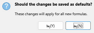

Saves your changes as your default settings for all new formulas. A security response will appear before saving these changes.
Save Default Dialog
