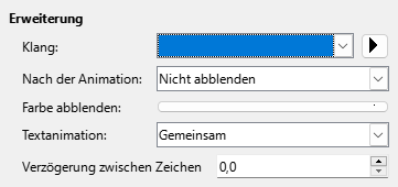

Legt erweiterte Einstellungen für den aktuellen Effekt fest.
Wählen Sie einen Klang aus der Galerie oder einen der speziellen Einträge aus.
Ohne Klang: Während der Animation des Effekts werden keine Klänge wiedergegeben.
Vorherigen Klang anhalten: Der Klang des vorherigen Effekts wird beendet, sobald der aktuelle Effekt ausgeführt wird.
Anderer Klang: Zeigt einen Dialog zur Dateiauswahl an, um eine andere Klangdatei auszuwählen.
Gibt die gewählte Klangdatei wieder.
Wählen Sie eine Farbe, die am Ende der Animation angezeigt wird, oder einen anderen Folgeeffekt aus der Liste aus:
Mit Farbe abblenden: Nach der Animation wird die Form mit einer Abblendfarbe gefüllt.
Nicht abblenden: Kein Effekt nach Ausführung.
Nach Animation ausblenden: Blendet die Form nach Abschluss der Animation aus.
Beim nächsten Mausklick ausblenden: Blendet die Form beim nächsten Mausklick aus.
Wählen Sie die Abblendfarbe.
Wählen Sie den Animationsmodus für den Text der aktuellen Form:
Alle gleichzeitig: Animiert den gesamten Text gleichzeitig.
Wortweise: Animiert den Text Wort für Wort.
Zeichenweise: Animiert den Text Zeichen für Zeichen.
Legt die prozentuale Verzögerung zwischen Animationen von Wörtern oder Buchstaben fest.
