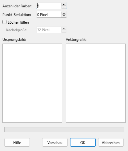

Dialog In Polygon
In Polygon umwandeln
Die folgenden Optionen sind erforderlich, um ein Bitmap-Bild in ein Polygon umzuwandeln. Genau genommen handelt es sich bei dem konvertierten Bild um eine Vielzahl kleinerer Polygone mit Farbfüllung.
Einstellungen
Legen Sie die Konvertierungsoptionen für das Bild fest.
Farbanzahl:
Geben Sie an, wie viele Farben im konvertierten Bild wiedergegeben werden sollen. Für jedes Auftreten (jede Instanz) einer Farbe im Bild erzeugt LibreOffice ein Polygon.
Punkt-Reduktion:
Entfernt Farbpolygone, die kleiner sind als der von Ihnen eingegebene Pixelwert.
Löcher füllen
Füllt die Farblücken aus, die durch eine Punktreduktion entstanden sind.
Kachelgröße:
Geben Sie die Größe des Rechtecks für die Hintergrundfüllung an.
Originalbild:
Vorschau des Originalbilds.
Vektorisiertes Bild:
Vorschau des konvertierten Bilds. Klicken Sie auf Vorschau, um das vektorisierte Bild zu erzeugen.
Fortschritt
Zeigt den Verlauf der Konvertierung an.
Vorschau
Zeigt eine Vorschau des konvertierten Bilds, ohne die Änderungen jedoch anzuwenden.
