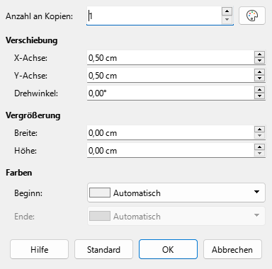

Dialog Duplizieren
Objekt duplizieren
Anzahl an Kopien
Legt die Anzahl der gewünschten Kopien fest.
Werte von Auswahl übernehmen
Symbol für Werte von Auswahl übernehmen
Fügt die Werte für Breite und Höhe des ausgewählten Objekts in die Felder X-Achse und Y-Achse ein und übernimmt die Füllfarbe des Objekts in das Auswahlfeld Anfang. Der Drehwinkel des Objekts wird nicht übernommen.
Verschiebung
Legt Position und Drehung der Kopie in Bezug auf das ausgewählte Objekt fest.
X-Achse
Geben Sie die horizontale Entfernung zwischen den Mittelpunkten des ausgewählten Objekts und der jeweiligen Kopie ein. Positive Werte verschieben die Kopie jeweils nach rechts und negative verschieben sie nach links.
Y-Achse
Geben Sie die vertikale Entfernung zwischen den Mittelpunkten des ausgewählten Objekts und der jeweiligen Kopie ein. Positive Werte verschieben die Kopie jeweils nach unten, negative Werte nach oben.
Drehwinkel
Geben Sie den Winkel ein, um den Sie jeweils die Kopien gegenüber dem ausgewählten Objekt drehen möchten (0 bis 359 Grad). Positive Werte drehen das kopierte Objekt im Uhrzeigersinn und negative Werte entgegen.
Vergrößerung
Legt die Größe einer Kopie fest.
Breite
Legt den Wert fest, um den die Breite der Kopie vergrößern oder verkleinert wird.
Höhe
Legt den Wert fest, um den die Höhe der Kopie vergrößert oder verkleinert wird.
Farben
Legt die Farbe für das ausgewählte Objekt und die Kopie fest. Wenn Sie mehrere Kopien erstellen, legen die gewählten Farben den Anfangs- und Endwert eines Farbverlaufs fest.
Starten
Legt eine Farbe für das ausgewählte Objekt fest.
Ende
Wählen Sie eine Farbe für die Kopie aus. Wenn Sie mehr als eine Kopie erstellen, erhält die letzte Kopie diese Farbe.
Standard
Setzt die im Dialog angezeigten Werte wieder auf die bei der Installation eingerichteten Standardwerte zurück.
Warnsymbol
Vor der Wiederherstellung der Standardwerte erfolgt keine Sicherheitsabfrage.
