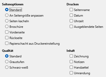

Bild des Dialogs Druckoptionen

Seitenoptionen
Geben Sie zusätzliche Seitenoptionen für das Drucken an.
Standard
Legt fest, dass die Seiten beim Drucken nicht weiter skaliert werden.
An Seitengröße anpassen
Legt fest, ob Objekte außerhalb der Grenzen des aktuellen Druckers an die Größe des im Drucker befindlichen Papiers angepasst werden.
Seiten kacheln
Legt fest, dass das Papier gekachelt bedruckt wird. Sind die kleiner als das Papier, werden mehrere auf jede Papierseite gedruckt.
Broschüre
Wählen Sie die Option Broschüre aus, um das Dokument im Broschürenformat zu drucken. Darüber hinaus können Sie entscheiden, ob die Vorder-, die Rück- oder beide Seiten der Broschüre gedruckt werden sollen.
Vorderseiten / rechte Seiten
Wählen Sie Vorderseiten / rechte Seiten, um die Vorderseite einer Broschüre zu drucken.
Rückseiten / linke Seiten
Wählen Sie Rückseiten / linke Seiten, um die Rückseite einer Broschüre zu drucken.
Papierschacht aus Druckereinstellung
Legt fest, dass der zu verwendende Papierschacht derjenige ist, der in den Druckereinstellungen festgelegt ist.
