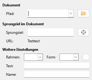

Im Register Dokument des Dialogs Hyperlink lassen sich Hyperlinks zu beliebigen Dokumenten oder Zielen in Dokumenten bearbeiten.
Auf diesen Befehl zugreifen …
Klicken Sie auf das Symbol Hyperlink in der Symbolleiste Standard und dann auf Dokument.
Bild des Dialogs Hyperlink – Dokument
Textdokument
Pfad
Geben Sie eine URL für die Datei ein, die beim Klick auf den Hyperlink geöffnet werden soll. Falls Sie keinen Zielrahmen festlegen, wird die Datei im aktuellen Dokument oder Rahmen geöffnet.
Wenn die URL auf einen Ordner verweist, wird die standardmäßige Dateiverwaltung geöffnet und zeigt den Inhalt des angegebenen Ordners an.
Datei öffnen
Ruft den Dialog Öffnen für die Dateiauswahl auf.
Sprungziel im Dokument
Sprungziel
Legt das Ziel für den Hyperlink in dem Dokument fest, das unter Pfad angegeben wurde.
Ziel im Dokument
Öffnet den Dialog Sprungziel im Dokument. Der Dialog zeigt die Elemente des Zieldokuments wie Überschriften, Tabellen, Rahmen und andere an. Wählen Sie ein Element im Dialog aus und klicken Sie auf Übernehmen. Um den Dialog zu schließen, klicken Sie auf Schließen.
Symbol für Sprungziel im Dokument
URL
Legt die URL fest, welche sich aus den Eingaben für Pfad und Sprungziel ergibt.
Weitere Einstellungen
Rahmen
Geben Sie die Bezeichnung für den Rahmen ein, in dem die Zieldatei geöffnet werden soll, oder wählen Sie einen der vordefinierten Rahmen aus der Liste. Lassen Sie dieses Feld leer, so wird die Zieldatei im aktuellen Browser-Fenster geöffnet.
Form
Legt fest, ob der Hyperlink als Text oder Schaltfläche eingefügt werden soll.
Ereignisse
Öffnet den Dialog Makro zuweisen, in dem Sie Ereignissen wie beispielsweise "Maus über Objekt" oder "Hyperlink auslösen" eigenen Programmcode zuweisen können.
Text
Legt den sichtbaren Hyperlink-Text beziehungsweise die Beschriftung der Schaltfläche fest.
Name
Geben Sie einen Namen für den Hyperlink ein. LibreOffice fügt einen NAME-Tag in den Hyperlink ein.
