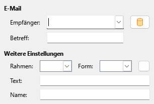

Auf der Seite E-Mail im Dialog Hyperlink können Sie Hyperlinks für E-Mail-Adressen bearbeiten.
Auf diesen Befehl zugreifen …
Klicken Sie auf das Symbol Hyperlink in der Symbolleiste Standard und dann auf E-Mail.
Bild des Dialogs Hyperlink – E-Mail
E-Mail
Empfänger
Weist dem Hyperlink die angegebene E-Mail-Adresse zu. Durch Klicken auf den neuen Hyperlink im Dokument wird ein neues Nachrichtendokument geöffnet, das an den im Feld Empfänger angegebenen Empfänger adressiert ist.
Datenquellen
Blendet den Datenquellen-Browser ein oder aus. Ziehen Sie das Datenfeld E-Mail des Empfängers aus dem Datenquellen-Browser in das Textfeld Empfänger.
Betreff
Legt den Text fest, der in der Betreffzeile des neuen Nachrichtendokuments erscheinen soll.
Notizsymbol
Der E-Mail-Hyperlink öffnet Hyperlinks im Format " mailto:name@address?subject=Betreff . Normalerweise wird das Standard-E-Mail-Programm hierfür verwendet.
Weitere Einstellungen
Rahmen
Geben Sie die Bezeichnung für den Rahmen ein, in dem die Zieldatei geöffnet werden soll, oder wählen Sie einen der vordefinierten Rahmen aus der Liste. Lassen Sie dieses Feld leer, so wird die Zieldatei im aktuellen Browser-Fenster geöffnet.
Form
Legt fest, ob der Hyperlink als Text oder Schaltfläche eingefügt werden soll.
Ereignisse
Öffnet den Dialog Makro zuweisen, in dem Sie Ereignissen wie beispielsweise "Maus über Objekt" oder "Hyperlink auslösen" eigenen Programmcode zuweisen können.
Text
Legt den sichtbaren Hyperlink-Text beziehungsweise die Beschriftung der Schaltfläche fest.
Name
Geben Sie einen Namen für den Hyperlink ein. LibreOffice fügt einen NAME-Tag in den Hyperlink ein.
