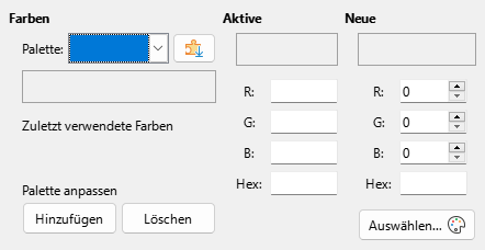

Farben
Palette
Wählen Sie die Farbpalette im Listenfeld aus, aus der Sie die Farbe für das ausgewählte Objekt wählen möchten. Das Farbset der Palette wird unterhalb angezeigt.
Die Palette Themenfarben zeigt die Themenfarben des aktuellen Themas, falls das Dokument eines hat.
Die Palette Dokumentfarben zeigt die im aktuellen Dokument verwendeten Farben.
Zuletzt verwendete Farben
Zeigt die zuletzt verwendeten Farben an.
Benutzerdefinierte Palette
Klicken Sie auf Hinzufügen, um einen Dialog zum Festlegen eines Namens für die benutzerdefinierte Farbe zu öffnen. Die Palette ändert sich in "Benutzerdefiniert".
Klicken Sie auf Löschen, um die Farbe aus der benutzerdefinierten Palette zu löschen.
Sie können keine Farben den von Ihrer Installation bereitgestellten Paletten hinzufügen oder von diesen löschen.
Aktive
Zeigt die aktuell aktive Farbe fĂĽr das Objekt an. Die Werte fĂĽr rote, blaue und grĂĽne Komponenten sowie der Farbwert in hexadezimaler Schreibweise werden direkt darunter angezeigt.
Neue
Zeigt die neue Farbe fĂĽr das Objekt an, die angewendet wird, wenn Sie auf OK klicken.
R, G und B
Die Werte der roten, grünen und blauen Komponenten der neuen Farbe. Sie können die neue Farbe festlegen, indem Sie die Werte für rot, grün und blau in die entsprechenden Drehfelder R, G und B eingeben. Zulässige Werte sind 0 bis 255.
Hex
Der Farbwert in hexadezimaler Schreibweise. Sie können den Hexadezimalwert in das Textfeld Hex eingeben.
Auswählen
Ă–ffnet den Dialog Farbauswahl fĂĽr eine grafische Auswahl der gewĂĽnschten Farbe.
ZurĂĽck
Setzt die im aktuellen Register vorgenommenen Änderungen auf die Einstellungen zurück, die beim Öffnen des Registers galten. Beim Zurücksetzen erfolgt keine Sicherheitsabfrage.
