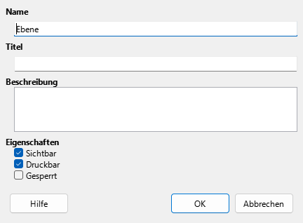

Dialog Ebene einfügen
Name
Geben Sie einen Namen für die neue Ebene ein. Um die Ebene umzubenennen, geben Sie den neuen Namen ein.
Notizsymbol
Die folgenden Namen für Ebenen werden intern verwendet und können nicht festgelegt oder geändert werden: Layout, Hintergrund, Hintergrundobjekte, Steuerelemente, Maßlinien.
Die Ebenen Layout, Steuerelemente und Maßlinien sind in der Normalansicht sichtbar und entsprechen jeweils den vordefinierten Ebenen Layout, Steuerelemente und Maßlinien.
Die Ebene Hintergrundobjekte ist in der Masteransicht als Hintergrundobjekte sichtbar.
Die Ebene Hintergrund ist niemals sichtbar und nicht zur Verwendung bestimmt.
Tippsymbol
Um die Ebene direkt umzubenennen, klicken Sie mit der rechten Maustaste unten auf den Bereich des Ebenenregisters, wählen im Kontextmenü Ebene umbenennen aus und geben den neuen Namen des Registers ein.
Titel
Geben Sie einen Namen für die Ebene ein.
Beschreibung
Eigenschaften der Ebene
Legt die Eigenschaften für die Ebene fest.
Sichtbar
Zeigt die Ebene an oder verbirgt sie.
Druckbar
Druckt die Elemente dieser Ebene beim Ausdrucken der Seite oder ignoriert sie.
Gesperrt
Schützt die Elemente der Ebene vor weiterem Bearbeiten.
