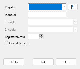

  1. Klik i et ord, eller vælg det ord i dit dokument som du vil bruge som et registerelement.
  2. Vælg Indsæt ▸ Indholdsfortegnelse og register ▸ Registerelement..., og gør en af følgende ting:
Dialogen Registerelement
