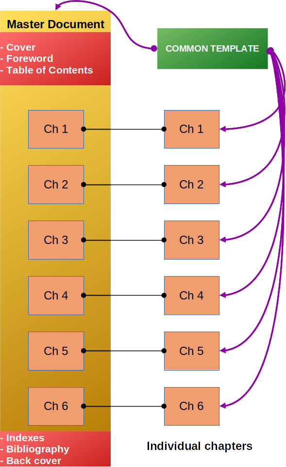

Et hoveddokument lader dig håndtere store dokumenter, for eksempel en bog med mange kapitler. Hoveddokumentet kan opfattes som en beholder vor individuelle Writer-filer. De individuelle filer kaldes underdokumenter.
Når du udskriver et hoveddokument, bliver indholdet af alle underdokumenter, indekser og enhver tekst, som du har indtastet, udskrevet.
Du kan oprette en indholdsfortegnelse og et indeks i hoveddokumentet for alle underdokumenterne.
Typografier, som bliver brugt i underdokumenter, såsom nye afsnitstypografier, bliver automatisk importeret til hoveddokumentet.
Når hoveddokumentet vises, vil typografier, som allerede findes i hoveddokumentet, have forrang over typografier med det samme navn, som importeres fra underdokumenter.
Underdokumenter ændres aldrig ved ændringer, der er lavet i hoveddokumentet.
Når du føjer et dokument til et hoveddokument eller opretter et nyt underdokument, bliver en kæde oprettet i hoveddokumentet. Du kan ikke redigere indholdet af et underdokument direkte i hoveddokumentet, men du kan bruge Navigatoren til at åbne ethvert underdokument for redigering.
Et hoveddokument (hoved.odm) består af noget tekst og kæder til underdokumenterne under1.odt og under2.odt. I hvert underdokument er en ny afsnitstypografi med det samme navn Typografi1 defineret og brugt, og underdokumenterne er gemt.
Når du gemmer hoveddokumentet, bliver typografierne fra underdokumenterne importeret ind i hoveddokumentet. Først bliver den nye typografi Typografi1 fra under1.odt importeret. Derefter bliver de nye typografier fra under2.odt importeret, men da Typografi1 nu allerede er tilstede i hoveddokumentet, vil denne typografi fra under2.odt ikke blive importeret.
I hoveddokumentet ser du nu den nye typografi Typografi1 fra første underdokument. Alle Typografi1 afsnit i hoveddokumentet vil blive vist med Typografi1 attributter fra første underdokument. Dog, vil det andet underdokument i sig selv ikke være ændret. Du ser Typografi1 afsnittene fra det andet underdokument med forskellige attributter, afhængig af om du åbner under2.odt dokumentet for sig selv eller som en del af hoveddokumentet.
For at undgå forvirring, brug den samme dokumentskabelon for hoveddokumentet og dets underdokumenter. Dette sker automatisk når du opretter hoveddokumentet og dets underdokumenter fra et eksisterende dokument med overskrifter, brug kommandoen Filer ▸ Send ▸ Opret hoveddokument.
