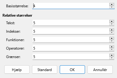

Skriftstørrelser
Brug denne dialog til at angive skriftstørrelser til din formel. Vælg en basisstørrelse hvorefter alle elementer i formlen bliver skaleret i forhold til denne basis.
For at tilgå denne kommando...
Vælg Formatér ▸ SkriftstørrelseVælg Formatér ▸ Afstand
Skriftstørrelse
Basisstørrelse
Alle elementer i en formel skaleres proportionalt til basisstørrelsen. For at ændre basisstørrelsen, vælger eller taster du den ønskede størrelse i punktstørrelse (pkt). Du kan også bruge andre måleenheder elle andre målesystemer, som derefter automatisk konverteres til punkter
Tipikon
For at ændre standardstørrelsen (12 pt) i LibreOffice Math permanent, skal du først indstille størrelsen (for eksempel 11 pt.), og derefter klikke på knappen Standard.
Relative størrelser
I dette område kan du angive de relative størrelser for hver type af element i forhold til basisstørrelsen.
Tekst
Vælg størrelsen af tekst i en formel i forhold til basisstørrelsen.
Indekser
Vælg den relative størrelse for indekserne i en formel i forhold til basisstørrelsen.
Funktioner
Vælg den relative størrelse for navne og andre funktionselementer i en formel i forhold til basisstørrelsen.
Operatorer
Vælg den relative størrelse for de matematiske operatorer i en formel i forhold til basisstørrelsen.
Grænser
Vælg den relative størrelse af grænserne i en formel i forhold til basisstørrelsen.
Standard
Klik på denne knap for at gemme dine ændringer som en standard for alle nye formler. Af sikkerhedsårsager bliver du bedt om at bekræfte dette før ændringer gemmes.
