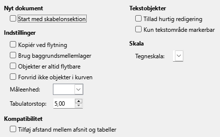

Billede af Impress-dialogen indstillinger ▸ Generelt
Aktivering af præsentationskonsol:
