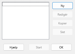

For at starte en brugerdefineret præsentation:
Dialogen Brugerdefinerede Præsentationer
  1. Vælg Præsentation ▸ Brugerdefineret præsentation.
  2. Vælg præsentationen, som du vil starte, fra listen.
  3. Klik Start.
Tipikon
Hvis du vil have den valgte brugerdefinerede præsentation til at starte, når du klikker på ikonet Præsentation på værktøjslinjen Præsentation, eller når du trykker F5, skal du markere Anvend brugerdefineret præsentation.
