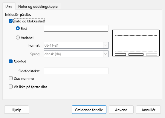

Vælg Indsæt ▸ Sidehoved og sidefod.
Du ser en dialog med to faner:Dias og Noter og uddelingskopier hvor du kan indtaste indhold til de foruddefinerede områder.
Som standard er afkrydsningsfeltet Dato og klokkeslæt aktiveret, men formatet er sat til Fast og tekstinputfeltet er tomt, så ingen dato eller klokkeslæt er synligt på diassene.
Som standard er afkrydsningsfeltet Sidefod aktiveret, men tekstindtastningsfeltet er tomt, så ingen sidefod ses på diassene.
Som standard er afkrydsningsfeltet Diasnummer tomt, så ingen diasnumre ses.
Indtast eller markér det indhold, som skal være synligt på alle dias.
