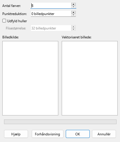

Dialogen Polygon
Konverter til polygon
De følgende indstillinger er nødvendige for at konvertere et bitmapbillede til en polygon. Det konverterede billede er faktisk en samling af mindre polygoner udfyldt med farve.
Indstillinger
Angiv konverteringsindstillingerne for billedet.
Antal farver:
Angiv antal farver, der skal vises i det konverterede billede. LibreOffice genererer en polygon for hver forekomst af en farve i billedet.
Punktreduktion
Fjerner farvepolygoner, som er mindre end den billedpunktsværdi, du indtaster.
Fyld huller
Fylder farvehullerne foranlediget af at anvende en punktreduktion.
Side om side størrelse
Indtast størrelsen af rektanglet til baggrundsfyldet.
Kildebillede:
Forhåndsvisning af det originale billede.
Vektoriseret billede:
Forhåndsvisning af det konverterede billede. Klik Forhåndsvisning for at generere det vektoriserede billede.
Fremgang
Viser konverteringsfremgangen.
Forhåndsvisning
Forhåndsvisning af det konverterede billede uden at tilføje ændringerne.
