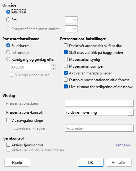

Dialogen Præsentation
Område
Angiver hvilke dias, som skal inkluderes i præsentationen.
Alle dias
Inkluderer alle diassene i din præsentation.
Fra:
Indtast nummeret på startdiasset.
Brugerdefineret præsentation
Kører en brugerdefineret præsentation i den rækkefølge, som du angav i Præsentation ▸ Brugerdefineret præsentation.
Præsentationstilstand
Vælg præsentationstypen.
Fuldskærm
Et dias vises i fuldskærm.
I et vindue
Præsentation kører i LibreOffice programvinduet.
Løkke og gentag efter
Genstarter præsentationen efter det pauseinterval, som du angiver. Et pausedias bliver vist mellem det sidste dias og startdiasset. Tryk Esc-tasten for at stoppe præsentationen.
Pausetid
Angiv varigheden af pausen før præsentationen bliver gentaget. Hvis du indtaster nul, vil præsentationen genstarte straks uden at vise et pausedias.
Vis logo
Viser LibreOffice-logoet på pausediasset. Logoet kan ikke udskiftes.
Præsentationsindstillinger
Deaktivér automatisk skift af dias
Dias skifter aldrig automatisk, når dette er valgt.
Skift dias ved klik på baggrunden
Skifter til det næste dias, når du klikker på baggrunden af et dias.
Musemarkør synlig
Viser musemarkøren under en præsentation.
Musemarkør som pen
Ændrer musemarkøren til en pen, som du kan bruge til at tegne på dias med under præsentationen.
Noteikon
Alt hvad du skriver med pennen vil blive vist i dine dias efter du har afsluttet præsentationen. Egenskaberne for pennen kan ændres ved at vælge kommandoen Pennetykkelse eller Skift pennefarve i kontekstmenuen mens du viser diasset.
Aktivér animerede billeder.
Viser alle rammer for animerede GIF-filer under præsentationen. Hvis denne indstilling ikke er valgt, bliver kun det første billede af en animeret GIF-fil vist.
Fasthold præsentationen altid øverst
LibreOffice-vinduet forbliver øverst under præsentationen. Ingen andre programmer vil vise vinduer foran din præsentation.
Redigering af præsentation i live-tilstand
Når dette felt er afkrydset, vil Impress-hoveddokumentvinduet forblive aktivt under præsentationen. Brugere kan fortsætte med at redigere diasindholdet. Ændringer vil afspejles i den kørende præsentation.
Vis
Som standard bliver den primære skærm brugt til diasvisningstilstand. Hvis den aktuelle desktop bliver vist på mere end en enkelt skærm, kan du vælge, hvilken skærm der skal bruges til fuldskærm-diasvisningstilstand. Hvis den aktuelle desktop kun spænder over en enkelt skærm, eller hvis multiskærmmuligheden ikke er understøttet på det aktuelle system, kan du ikke vælge en anden skærm.
Noteikon
Disse indstillinger bliver gemt i brugerkonfigurationen og ikke som del af dokumentet.
Præsentationsvisning
Marker en skærm til brug for fuldskærm-diasvisningstilstand.
Hvis systemet tillader at spænde et vindue over alle tilgængelig skærme, kan du også vælge "Alle skærme". I dette tilfælde spænder præsentationen over alle tilgængelige skærme.
Præsentationskonsol
Præsentationskonsollen giver ekstra kontrolelementer og værktøjer, som er nyttige for præsentationen. Du kan vælge at bruge den i vindues- eller fuldskærms-tilstand, eller du kan deaktivere den helt.
Vis navigationslinje
Navigationslinjen giver mulighed for at kontrollere præsentationen med knapper i nederste venstre side af skærmen, enten med musemarkøren eller direkte på skærmen, hvis der bruges berøringsfølsom skærm.
Knapstørrelse
Vælg størrelsen af knapperne i navigationslinjen fra rullelisten.
Fjernkontrol
Aktivér fjernkontrol
Angiver at du ønsker at aktivere Bluetooth-fjernkontrol mens Impress kører. Fjern markeringen Aktivér fjernkontrol for at deaktivere fjernkontrol.
Hent program
Et link leder dig til de tilgængelige muligheder for at installere programmet på din enhed.
Aktivér usikre wi-fi-forbindelser
Hvis dette felt er markeret, aktiverer LibreOffice Impress usikre og ukrypterede forbindelser via IP på alle grænseflader.
Du kan kun aktivere usikre wi-fi-forbindelser, hvis fjernkontrol er aktiveret.
Advarselsikon
Det anbefales ikke at aktivere usikre wi-fi-forbindelser i offentlig sammenhæng.
