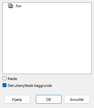

Indsæt Objekter fra fil
Giver dig mulighed for at indsætte hele filen eller specifikke elementer i filen.
For at tilgå denne kommando...
Vælg
På værktøjslinjen Indsæt klik
Ikonet Indsæt dias fra fil
RB Dialogen Indsæt fra fil
For at indsætte specifikke elementer fra en fil:
  1. Klik på plustegnet ved siden af filnavnet og marker de elementer, som du vil indsætte. Hold nede for at tilføje til eller Skift for at udvide din markering.
  2. Hvis du vil indsætte filen som en kæde, marker Kæde.
  3. Klik på OK.
  4. Ved spørgsmålet skal du klikke på Ja for at skalere elementerne til at passe til diasset eller Nej for at bevare den oprindelige størrelse af elementerne.
Kæde
Indsætter fil eller filelementer som en kæde, som automatisk opdateres, når kildefilen ændres.
Slet ubrugte baggrundssider
Ubenyttede sidemastere indsættes ikke.
