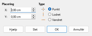

For at sætte fangområdet, vælg i Indstillinger-dialogen.
Dialogen Fastgørelsesobjekt
Placering
Indstiller placeringen af et markeret fangpunkt eller en markeret fanglinje i forhold til det øverste venstre hjørne af siden.
Noteikon
Du kan også trække et fangpunkt eller en fanglinje til en ny placering.
X-akse
Indtast den afstand, som du ønsker mellem fangpunktet eller fanglinjen og den venstre kant af siden.
Y-akse
Indtast den afstand, som du ønsker mellem fangpunktet eller fanglinjen og øverste sidekant.
Type
Specificerer typen af fastgørelsesobjekt du vil indsætte.
Punkt
Indsætter et fangpunkt.
Lodret
Indsætter en lodret fanglinje.
Vandret
Indsætter en vandret fanglinje.
