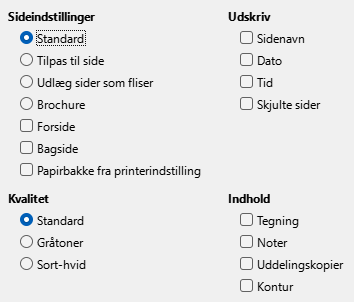

Valgmuligheder  i dialogen Impress Udskriv
Udskriv
Angiver yderligere elementer, som skal udskrives i sidemargenen.
Sidenavn
Angiver om sidenavnet skal udskrives.
Dato
Angiver om den aktuelle dato skal udskrives.
Klokkeslæt
Angiver om den aktuelle tid skal udskrives.
Skjulte sider
Angiver om sider, som aktuelt er skjult i præsentationen, skal udskrives.
Kvalitet
Se også Udskrive i sort og hvidt.
Standard
Angiver om du ønsker at udprinte i originale farver.
Gråtoner
Angiver om du ønsker at udskrive i farver eller gråskala.
Sort-hvid
Angiver, at du ønsker at udskrive dokumentet i sort/hvid.
Sideindstillinger
Definér yderligere indstillinger for udskrivning af siderne.
Standard
Angiver, at du ikke ønsker at skalere sider yderligere ved udskrivning.
Tilpas side
Angiver om du vil nedskalere objekter som er uden for den aktuelle printers marginer, så de passer til papiret i printeren.
Sider side om side
Angiver om sider skal udskrives i fliseformat. Hvis sider eller dias er mindre end papiret, vil flere sider eller dias blive udskrevet på en papirside.
Brochure
Vælg Brochure muligheden for at udskrive dokumentet i brochureformat. Du kan også beslutte om du vil udskrive forsiden, bagsiden eller begge sider af brochuren.
Forside
Vælg Forside for at udskrive brochurens forside.
Bagside
Vælg Bagside for at udskrive brochurens bagside.
Papirbakke fra udskriftsindstillingerne
Afgør at papirbakken som bruges er den der er defineret i udskriftsindstillingerne.
