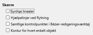

Valgmuligheder i dialogen Impress Vis
Vis
Linealer synlige
Angiver om du vil vise linealerne i toppen og i venstre side af dit arbejdsområde.
Hjælpelinjer under flytning
Angiver om guider skal vises, når en objekt flyttes.
LibreOffice opretter stiplede hjælpelinjer, som strækker sig ud over feltet med det valgte objekt og som dækker hele arbejdsområdet som hjælp til at placere objektet.
Du kan også bruge denne funktion gennemmed det samme navn i værktøjslinjen Indstillinger, hvis en præsentation eller en tegning er åben.
Alle kontrolpunkter i Bézier-editor
Viser alle Bézier-punkters kontrolpunkter, hvis du tidligere har valgt en Bézier-kurve. Hvis redigeringsindstillingen Alle kontrolpunkter i Bézier ikke er markeret, er kun de valgte Bézier-punkters kontrolpunkter synlige.
Kontur for hvert objekt
LibreOffice viser konturlinjerne for hvert enkelt objekt, når du flytter objektet. Indstillingen Kontur for hvert objekt betyder at du kan se om et enkelt objekt konflikter med andre objekters placering. Hvis du ikke markerer indstillingen Kontur for hvert objekt, viser LibreOffice kun en firkantet kontur som består af alle markerede objekter.
