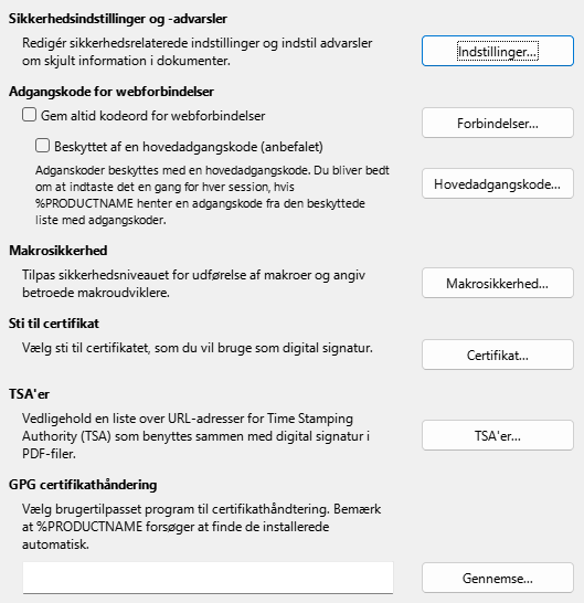

Sikkerhed
Definerer sikkerhedsindstillingerne for at gemme dokumenter, for webforbindelser og for åbning af dokumenter, der indeholder makroer.
For at tilgå denne kommando...
Vælg ▸ LibreOffice ▸ Sikkerhed.
Billede af dialogen Indstillinger ▸ Sikkerhed
Advarselsikon
Nogle indstillinger kan ikke nulstilles automatisk, når de er redigeret. Nulstil enten ændringerne manuelt eller klik på Annullér og åbn dialogen Indstillinger igen.
Sikkerhedsindstillinger og -advarsler
Åbner dialogboksen "Sikkerhedsindstillinger og advarsler".
Adgangskode for webforbindelser
Du kan indtaste en hovedadgangskode for at aktivere nem adgang til steder, som kræver et brugernavn og adgangskode.
Gem adgangskoder for webforbindelser
Hvis aktiveret, vil LibreOffice på sikker vis lagre alle adgangskoder, som du bruger som adgang til filer fra webservere. Du kan hente adgangskoderne fra listen, efter du har indtastet hovedadgangskoden.
Advarselsikon
Gamle konfigurationer kan indeholde svagt krypterede adgangskoder. Når det er tilfældet, bliver en infolinje vist ved programstart, som beder om at hovedadgangskoden genindtastes for at blive gemt med stærkere kryptering.
Beskyttet af en hovedadgangskode (anbefales)
Marker for at aktivere at alle forbindelsers kodeord beskyttes af et hovedadgangskode.
Hovedadgangskode
Åbner dialogen Indtast hovedadgangskode
Forbindelser
Spørger om hovedadgangskoden. Hvis hovedadgangskoden er korrekt, vises dialogen Information om gemte webforbindelser.
Dialogen Information om gemte webforbindelser viser en liste over websteder og brugernavne, som du tidligere har indtastet. Du kan vælge et element og fjerne det fra listen. Du kan se adgangskoden for det valgte element.
Makrosikkerhed
Tilpas sikkerhedsniveauet for at udføre makroer og angiv betroede makroforfattere.
Makrosikkerhed
Åbner Macro-sikkerhed dialogboksen.
Tidsstemplingsautoritet
Tidsstemplingsautoriteter (TSA) udsender digitalt signerede tidsstempler (RFC 3161), der valgfrit kan bruges under signeret PDF-eksport.
