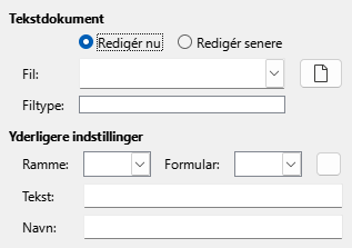

Billede af dialogen Hyperlink ▸ Nyt dokument
Nyt dokument
Angiver navnet, stien og typen for det nye dokument i dette område.
Rediger nu
Angiver at det nye dokument er oprettet og åbnet straks for redigering.
Rediger senere
Angiver at dokumentet er oprettet, men det åbnes ikke straks.
Fil
Indtast en URL til den fil, du vil åbne, når du klikker på hyperlinket.
Vælg sti
Åbner Vælg sti dialogen, hvor du kan vælge en sti.
Filtype
Angiver filtypen for det nye dokument.
Yderligere indstillinger
Ramme
Indtast navnet på rammen, som du ønsker, den kædede fil skal åbne i, eller vælg en foruddefineret ramme fra listen. Hvis du lader denne boks være tom, åbnes den kædede fil i det aktuelle browser vindue.
Formular
Angiver om hyperlinket skal indsættes som tekst eller som en knap.
Hændelser
Åbner dialogen Tildel makro, hvor du kan tilknytte dine egne programkoder til hændelser såsom "Mus over objekt" eller "Udløs hyperlink".
Tekst
Specificerer den synlige tekst eller knap for hyperlinket.
Navn
Indtast et navn til hyperlinket. LibreOffice indsætter et NAME-mærke i hyperlinket.
