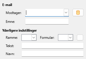

Billede af dialogen Hyperlink ▸ E-mail
E-mail
Modtager
Tildel hyperlinket den angivne E-mailadresse. Et klik på det nye hyperlink i dokumentet vil åbne et nyt beskeddokument, der er adresseret til den modtager, der er angivet i feltet Modtager.
Datakilder
Skjuler eller viser læseren datakilde. Træk datafeltet Modtagers e-mail fra læseren datakilde ind i tekstfeltet Modtager.
Emne
eAngiver emnet, der indsættes i emnelinjen i det nye meddelelses-dokument.
Noteikon
E-mail-hyperlinket åbner links i formatet mailto:navn@adresse?subject=mail_emne . Typisk bruger systemet standard-mailprogrammet til at håndtere dette.
Yderligere indstillinger
Ramme
Indtast navnet på rammen, som du ønsker, den kædede fil skal åbne i, eller vælg en foruddefineret ramme fra listen. Hvis du lader denne boks være tom, åbnes den kædede fil i det aktuelle browser vindue.
Formular
Angiver om hyperlinket skal indsættes som tekst eller som en knap.
Hændelser
Åbner dialogen Tildel makro, hvor du kan tilknytte dine egne programkoder til hændelser såsom "Mus over objekt" eller "Udløs hyperlink".
Tekst
Specificerer den synlige tekst eller knap for hyperlinket.
Navn
Indtast et navn til hyperlinket. LibreOffice indsætter et NAME-mærke i hyperlinket.
