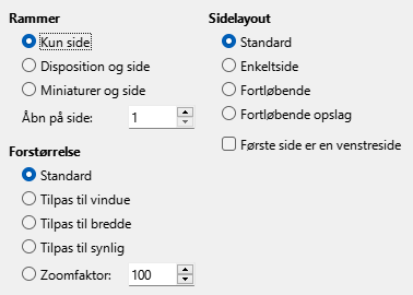

Startvisning
Sætter indstillingerne for startvisning af PDF-filen i den eksterne PDF-fremviser.
For at tilgå denne kommando...
Vælg Filer ▸ Eksportér som ▸ Eksportér som PDF ▸ (fanebladet) Startvisning.
Dialogen indstillinger for PDF-eksport Vis
Ruder
Kun side
Vælg at generere en PDF-fil, som kun viser sideindholdet.
Disposition og side
Vælg at generere en PDF-fil, som viser et bogmærkepanel og sideindholdet.
Miniaturer og side
Vælg at generere en PDF-fil, som viser et miniature-panel og sideindholdet.
Åbn på side
Vælg for at vise den opgivne side, når læseren åbner PDF-filen.
Forstørrelse
Standard
Vælg for at generere en PDF-fil, som viser sideindholdet uden zoom. Hvis fremviser-softwaren er konfigureret til at bruge en standard zoomfaktor, vises siden med denne zoomfaktor.
Tilpas til vindue
Vælg for at generere en PDF-fil, som viser siden med zoom til helt at fylde læserens vindue.
Tilpas til bredde
Vælg at generere en PDF-fil, som viser siden forstørret til at passe med bredden af læserens vindue.
Tilpas til synlig
Vælg for at generere en PDF-fil, som viser teksten og grafikken på siden med zoom til bredden af læserens vindue.
Zoomfaktor
Vælg en given zoomfaktor, som fremviseren benytter ved åbning af PDF-filen.
Sidelayout
Standard
Vælg for at generere en PDF-fil, som viser siderne efter layoutindstillingen i fremviserens software.
Enkeltside
Vælg for at generere en PDF-fil, som viser en side ad gangen.
Fortløbende
Vælg for at generere en PDF-fil, som viser siderne i en fortløbende lodret kolonne.
Fortløbende modstående
Vælg for at generere en PDF-fil, som viser siderne to og to i en fortløbende kolonne. Hvis der er mere end to sider, vises den første side til højre.
Første side til venstre
Vælg for at generere en PDF-fil, som viser siderne side om side in en kontinuerlig spalte. Er der flere end to sider, bliver den første side vist til venstre. Denne indstilling er kun tilgængelig, når understøttelse af komplekst tekstlayout er aktiveret under Sprog og sprogindstillinger ▸ Generelt i dialogen Indstillinger.
