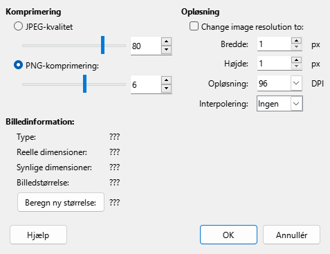

Komprimer billede Dialog
Komprimering
JPEG-kvalitet
Brug skydeknappen til at justere kvalitetsniveauet på JPEG-kompressionen, fra 0 til 100. Værdien 100 betyder ingen kvalitetstab, og værdien 0 vil resultere i et dårligt billede. Standardværdien på 90 giver gode resultater og mærkbar reduktion i datastørrelse.
Noteikon
Kompressionsværdierne er ikke standardiserede mellem forskellige JPEG billedkomprimeringssoftware.
PNG-komprimering
Da PNG-komprimering er tabsfri, er hovedårsagen til til at bruge en kompressionsfaktor under 9 når det er nødvendigt at reducere datamængden i dokumentet, når man gemmer på en langsom computer. Dekomprimeringen er ikke afhængig af kompressionsniveauet.
Opløsning
Ændre billedopløsning
Tjek for at ændre dimensionerne på det komprimerede billede.
Bredde, Højde
Brug skalafelterne til at vælge ny bredde og højde på det komprimerede billede.
Opløsning
Vælg pixeltæthed (dot per inch – DPI) for billedet fra rullelisten.
Interpolering
Vælg algoritme til beregning af de interpolerede pixels.
Billedinformation
Beregn ny størrelse
Klik for at beregne billedets datastørrelse, baseret på dialogens indstillinger.
