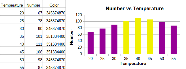

Hvert kategori-element kan have en udfyldningsfarve og en kantfarve.
Du kan redigere egenskaberne udfyldningsfarve og kantfarve for kategorierne. Farverne er defineret af et celleområde med den samme størrelse som kategoriområdet.
Farverne er udtryk ved deres komponenter af rød, grøn og blå (RGB), som kombineres med FARVE()-funktionen (på engelsk: COLOR).
Data ranges for border color and fill can only be specified for column, bar, pie, bubble, and column-and-line charts.
Klik på elementet Udfyldningsfarve i listen.
I feltet Område for udfyldningsfarve, angiv celleområder for kategoriernes udfyldningsfarve-værdier.
Klik på elementet Kantfarve i listen.
I feltet Område for kantfarve, angiv celleområderne for kategoriernes kantfarveværdier.
