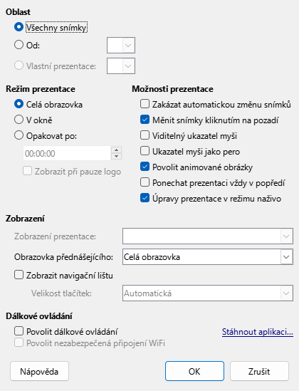

Dialogové okno Prezentace
Oblast
Určí, které snímky budou zařazeny do prezentace.
Všechny snímky
Zahrne všechny snímky v prezentaci.
Od:
Zadejte číslo prvního snímku.
Vlastní prezentace
Spustí vlastní prezentaci v pořadí určeném v nastavení Prezentace - Vlastní prezentace.
Režim prezentace
Vyberte druh prezentace.
Celá obrazovka
Snímek je zobrazen na celou obrazovku.
V okně
Prezentace je spuštěna v okně programu LibreOffice.
Opakovat po
Znovu spustí prezentaci po zadaném intervalu pauzy. Mez počátečním a koncovým snímkem je zobrazen snímek pauzy. Stiskněte klávesu Esc pro pozastavení prezentace.
Délka pauzy
Zadejte interval pauzy pro prezentaci než se prezentace znovu spustí. Pokud zadáte nulu prezentace se spustí okamžitě, bez zobrazení snímku pauzy.
Zobrazit logo
Zobrazí při pauze logo LibreOffice. Logo se nedá změnit.
Možnosti prezentace
Zakázat automatickou změnu snímků
Je-li toto pole zaškrtnuto, snímky se nebudou posouvat automaticky.
Měnit snímky klepnutím na pozadí
Postoupí na další snímek, pokud klepnete na pozadí snímku.
Viditelný ukazatel myši
Zobrazí během prezentace ukazatel myši.
Ukazatel myši jako pero
Změní ukazatel myši na pero, se kterým můžete během prezentace na snímky kreslit.
Ikona poznámky
Vše, co perem napíšete, zůstane na snímcích zachováno i po ukončení prezentace. Vlastnosti pera lze změnit příkazem Tloušťka pera nebo Změnit barvu pera v místní nabídce spuštěné prezentace.
Povolit animované obrázky
V průběhu promítání zobrazí všechny snímky animovaných souborů GIF. Pokud není tato možnost zvolena, bude zobrazen pouze první snímek animovaného souboru GIF.
Ponechat prezentaci vždy v popředí
Okno LibreOffice se během prezentace bude zobrazovat nad ostatními okny. Během prezentace se před prezentací nezobrazí žádný jiný program.
Úpravy prezentace v režimu naživo
Pokud je toto pole zaškrtnuto, hlavní okno dokumentu Impressu zůstane během prezentace aktivní. Uživatelé mohou pokračovat v úpravách obsahu snímku. Tyto změny se budou do běžící prezentace promítat.
Zobrazení
Pro prezentaci je ve výchozím nastavení použit primární monitor. Pokud je aktuální plocha zobrazena na více než jednom monitoru, je možné určit který monitor bude použit pro prezentaci v režimu přes celou obrazovku. Pokud je aktuální plocha roztažena pouze přes jeden monitor nebo pokud systém více monitorů nepodporuje, další monitor není možné vybrat.
Ikona poznámky
Tato nastavení jsou uložena v uživatelské konfiguraci, ne uvnitř dokumentu.
Zobrazení prezentace
Vyberte monitor, který bude použit pro zobrazení prezentace v režimu přes celou obrazovku.
Pokud systém umožňuje roztáhnout okno přes všechny monitory, je možné vybrat také možnost „Všechny monitory“. V tomto případě bude prezentace roztažena přes všechny dostupné monitory.
Obrazovka přednášejícího
Obrazovka přednášejícího nabízí další ovládací prvky a nástroje využitelné přednášejícím. Můžete ji použít v okně či celoobrazovkovém režimu nebo ji úplně zakázat.
Zobrazit navigační lištu
Navigační lišta umožňuje přednášejícímu ovládat prezentaci tlačítky v levém dolním rohu obrazovky, a to buď pomocí ukazatele myši, nebo v případě dotykových obrazovek přímým klepnutím.
Velikost tlačítek
Vyberte z rozbalovacího pole velikost tlačítek navigační lišty.
Dálkové ovládání
Povolit dálkové ovládání
Určuje, zda chcete povolit při spuštěném Impressu dálkové ovládání pomocí Bluetooth. Chcete-li jej zakázat, zaškrtnutí tohoto pole zrušte.
Stáhnout aplikaci
Odkaz vedoucí na možnosti pro instalaci této aplikace na vaše zařízení.
Povolit nezabezpečená připojení WiFi
Pokud je toto pole zaškrtnuto, v aplikaci LibreOffice Impress budou na povolena nezabezpečená a nezašifrovaná připojení prostřednictvím IP adres všech rozhraní.
Nezabezpečená připojení WiFi je možné povolit pouze tehdy, je-li povoleno dálkové ovládání.
Ikona upozornění
Není doporučeno povolovat nezabezpečená připojení WiFi na veřejných místech.
