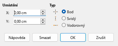

Dialogové okno Záchytný objekt
Umístění
Zadejte umístění vybraného záchytného bodu nebo vodítka relativně vzhledem k levému hornímu rohu stránky.
Ikona poznámky
Záchytný bod nebo vodítko můžete také do nového umístění jednoduše přetáhnout.
Osa X
Zadejte mezeru mezi záchytným bodem či vodítkem a levým okrajem strany.
Osa Y
Zadejte mezeru mezi záchytným bodem či vodítkem a horním okrajem strany.
Typ
Určete druh záchytného objektu, který chcete vložit.
Bod
Vloží záchytný bod.
Svislý
Vloží svislé vodítko.
Vodorovný
Vloží vodorovné vodítko.
