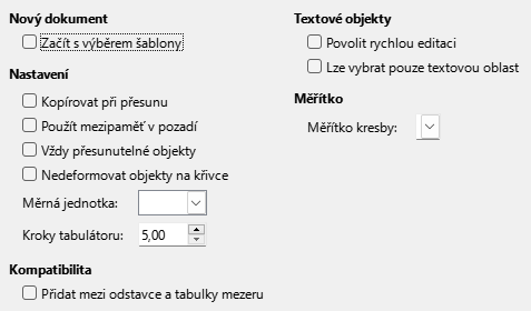

Nový dokument (Impress)
Začít s výběrem šablony
Určuje, zda se má při otevření prezentace příkazem Soubor - Nový - Prezentace zobrazit okno Vyberte šablonu.
Textové objekty
Povolit rychlou editaci
Je-li zapnuto, můžete text upravovat ihned po klepnutí na objekt, jinak je nutné pro úpravu textu poklepat.
V prezentaci nebo kresbě můžete tento režim editace textu aktivovat také pomocí ikony Povolit rychlou editaci na nástrojové liště Možnosti.
Lze vybrat pouze textovou oblast
Určuje, zda se má po klepnutí na text vybrat textové pole.
Klepnutím do oblasti textového pole, která není vyplněna textem, je možné vybrat objekt za textovým polem.
V prezentaci nebo kresbě můžete tento režim aktivovat také pomocí ikony Vybrat pouze textovou oblast na liště Možnosti.
Nastavení
Kopírovat při přesunu
Je-li povoleno, při přesunu objektu se automaticky vytvoří kopie, pokud podržíte klávesu . Totéž platí pro otáčení a změnu velikosti objektu. Původní objekt zůstane zachován v původním místě a velikosti.
Použít mezipaměť v pozadí
Určuje, zda se pro zobrazení objektů na předloze snímku použije mezipaměť. Tím zrychlíte zobrazení objektů. Pokud chcete na předloze snímku zobrazovat proměnný obsah, zrušte zaškrtnutí pole Použít mezipaměť v pozadí.
Vždy přesunutelné objekty
Určuje, že chcete přesouvat objekt, i když je aktivní nástroj Otočit. Pokud není toto pole zaškrtnuto, lze nástroj Otočit použít jen k otočení objektu.
Nedeformovat objekty na křivce (jen v kresbách)
I při deformaci objektu udržuje relativní vzájemné zarovnání Bézierových bodů a 2D objektů kresby.
Měrná jednotka
Určuje měrnou jednotku pro prezentace a kresby.
Kroky tabulátoru
Nastaví vzdáleností mezi kroky tabulátoru.
Měřítko (dokumenty Draw)
Měřítko kresby
Určuje měřítko kresby ve stavovém řádku. Klepnutím na měřítko ve stavovém řádku otevřete seznam možných hodnot.
