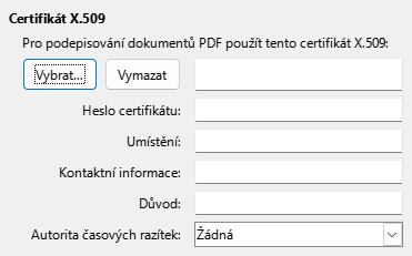

Obrázek dialogového okna Elektronické podpisy exportu do PDF
Certifikát X.509
Vybrat
Otevře dialogové okno Vybrat certifikát.
Zobrazí se všechny certifikáty nalezené ve vybraném úložišti. Je-li úložiště chráněno heslem, budete vyzváni k jeho zadání. V případě použití chráněné čipové karty budete dotázáni na kód PIN.
Vyberte certifikát, který chcete pro podepsání exportovaného PDF použít, tím, že klepnete na odpovídající řádek a poté klepnete na OK.
Všechna ostatní pole na kartě Elektronické podpisy budou přístupná až poté, co bude certifikát vybrán.
Heslo certifikátu
Zadejte heslo použité k ochraně soukromého klíče přiřazeného k vybranému certifikátu. Zpravidla se jedná o heslo k úložišti klíčů.
note
Pokud již bylo heslo k úložišti klíčů zadáno v dialogovém okně Vybrat certifikát, je možné, že úložiště bylo odemčeno, a heslo nebude znovu vyžadováno. Pro jistotu jej však přesto zadejte.
warning
Používáte-li čipovou kartu, zadejte PIN. Software u některých karet bude vyžadovat opětovné zadání kódu PIN před podepsáním. Je to nepohodlné, ale tak některé čipové karty fungují.
Umístění, Kontaktní informace, Důvod
Tato tři pole umožňují volitelně zadat další informace o elektronickém podpisu pro PDF (kde, kým a proč byl použit). Vloží se do odpovídajících polí PDF a budou dostupné pro kohokoliv, kdo si bude PDF prohlížet. Každé z těchto tří polí může zůstat prázdné.
Autorita časových razítek
Během podepisování PDF se pomocí autority časových razítek získá elektronicky podepsané časové razítko, které se vloží do podpisu. Takové razítko (RFC 3161) umožní komukoliv, kdo si bude PDF prohlížet, ověřit, kdy byl dokument podepsán.
Není-li adresa URL autority časových razítek vybrána (výchozí nastavení), podpis nebude obsahovat časové razítko, ale použije se aktuální čas počítače.
