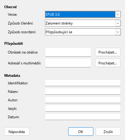

Exportuje aktuální soubor do formátu EPUB.
EPUB je standard pro elektronické knihy s příponou .epub, který lze stáhnout a číst na zařízeních, jako jsou smartphony, tablety, počítače nebo čtečky.
Nastaví verzi výsledného souboru EPUB.
Vyberte, jak budou začínat další části v souboru EPUB.
Nadpis: Další části budou začínat nadpisy, a to podle číslování kapitol v dokumentu.
Zalomení stránky: Další části budou začínat při zalomení stránky.
Určuje, zda se bude rozvržení vytvořeného souboru EPUB přizpůsobovat, nebo bude neměnné.
Přizpůsobující se: Obsah se zobrazí tak, aby se přizpůsobil obrazovce nebo potřebám uživatele. To znamená, že informace o stylu stránky (například velikost stránky nebo obsah záhlaví a zápatí) se neexportují.
Neměnné: Poskytuje větší míru kontroly nad dokumentem v případě, že přizpůsobující se formát není pro daný obsah vhodný.
Zadejte úplnou cestu k souboru s obrázkem na obálku. Je-li položka prázdná, převezme se obrázek z adresáře s multimédii (viz dále), a to v případě, že se jmenuje cover.gif, cover.jpg, cover.png nebo cover.svg.
Vlastní obrázek na obálku se vloží do souboru EPUB.
Zadejte vlastní adresář s multimédii pro soubor EPUB. Takový adresář může obsahovat obrázek na obálku (jak již bylo zmíněno), vlastní metadata a odkazy na obrázky.
Ve výchozím nastavení se při exportu vyhledávají vlastní multimédia a metadata v adresáři se stejným názvem jako název souboru. Tento adresář se nachází v adresáři aktuálního dokumentu. Jestliže se tedy dokument jmenuje MujText.odt, výchozí adresář s multimédii pro obálku a metadata je MujText v aktuálním adresáři.
U vlastních metadat je nutné dodat soubor se stejným názvem jako původní soubor, ale s příponou ".xmp". Interní metadata dokumentu pak budou těmito metadaty nahrazena. V předchozím příkladu by se vlastní metadata nacházela v adresáři MujText jako soubor MujText.xmp.
Odkazy na obrázky znamenají to, že vytvoříte-li relativní odkazy na obrázky nebo text a tyto obrázky jsou umístěny v adresáři s multimédii, potom se zachovají v podobě vyskakovací oken i ve výsledném souboru EPUB.
Zadejte vlastní metadata, kterými budou nahrazena výchozí metadata dokumentu. Tato textová pole mohou zůstat prázdná.
Zadejte jedinečný identifikátor publikace.
Zadejte název publikace.
Zadejte autora publikace.
Jazyk publikace (možné hodnoty podle norem RFC4646 a ISO 639).
Datum posledních změn publikace. Hodnotou této vlastnosti je datum odpovídající schématu XML dateTime, tj. v tvaru: CCYY-MM-DDThh:mm:ssZ. Výchozí hodnotu je datum a čas otevření dialogového okna pro export.
