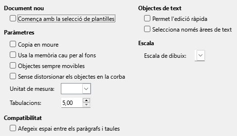

Per a activar la consola de presentació:
Diàleg d'opcions generals de l'Impress
