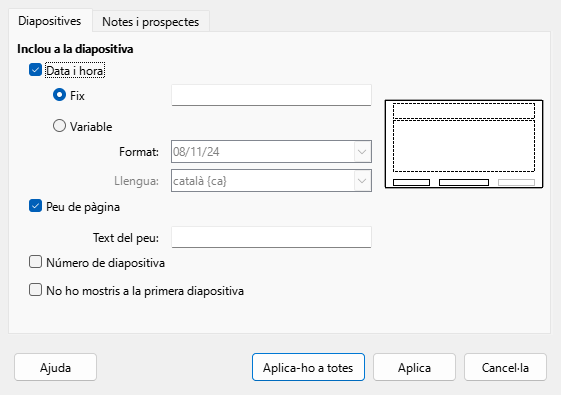

Trieu Visualitza ▸ Capçalera i peu.
Veureu un diàleg amb dues pestanyes: Diapositiva i Notes i prospectes, on podeu introduir continguts a les àrees predefinides.
Per defecte, la casella de selecció Data i hora està activada, però el format es defineix com a Fix i el quadre d'entrada de text és buit, de manera que no es veu cap data ni cap hora a les diapositives.
Per defecte, la casella de selecció Peu està activada però el quadre d'entrada de text és buit, de manera que no es veu cap peu de pàgina a les diapositives.
Per defecte, la casella de selecció Número de diapositiva està desactivada, per la qual cosa els números de diapositiva no són visibles.
Introduïu o seleccioneu els continguts que s'han de veure a totes les diapositives.
