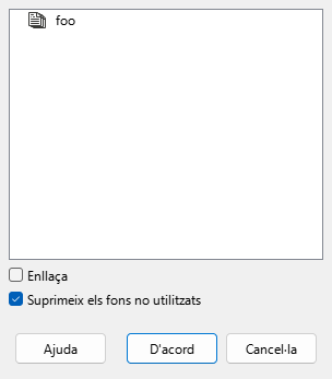

Diàleg Insereix des d'un fitxer
Per a inserir elements específics des d'un fitxer:
  1. Feu clic al signe més del costat del nom del fitxer i seleccioneu els elements que voleu inserir. Manteniu premuda la tecla per a afegir o Maj per a ampliar la selecció.
  2. Si voleu inserir el fitxer com a enllaç, seleccioneu Enllaç.
  3. Feu clic a D'acord.
  4. Quan se us ho demani, feu clic a per a escalar els elements perquè s'ajustin a la diapositiva, o bé feu clic a No per a conservar la mida original dels elements.
Enllaç
Insereix un fitxer o alguns elements d'un fitxer en forma d'enllaç que s'actualitza automàticament quan es modifica el fitxer d'origen.
Suprimeix els fons no utilitzats
Les pàgines mestres no utilitzades no s'insereixen.
