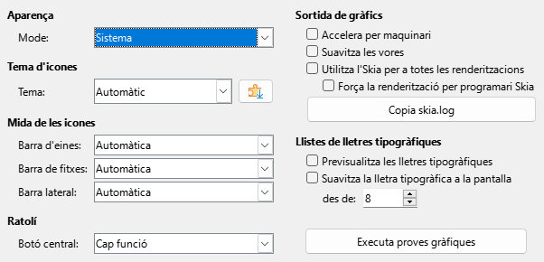

Visualització
Permet configurar paràmetres relatius a la visualització.
Per a accedir a aquesta ordre...
Trieu ▸ LibreOffice ▸ Visualitza.
Imatge del diàleg d'opcions de visualització
Tema d'icones
Especifica l'estil d'icona per a les icones a les barres d'eines i diàlegs.
Mida de les icones
Barra d'eines
Especifica la mida de visualització de les icones de la barra d'eines.
Barra de fitxes
Especifica la mida de visualització de les icones de la barra de fitxes.
Barra lateral
Especifica la mida de visualització de les icones de la barra lateral.
Visibilitat
Icones als menús
Mostra icones al costat dels elements de menú corresponents. Trieu entre «Automàtic», «Amaga» y «Mostra». L'opció «Automàtic» mostra les icones en funció dels paràmetres o del tema del sistema.
Shortcuts
Displays shortcut keys next to corresponding menu items. Select from "Automatic", "Hide", and "Show". "Automatic" displays shortcut keys according to system settings.
Ratolí
Middle button
Defineix la funció del botó central del ratolí.
  1. Desplaçament automàtic: si arrossegueu mentre premeu el botó central del ratolí es desplaçarà la visualització.
  2. Enganxa el porta-retalls: si premeu el botó central del ratolí s'inserirà el contingut del "Porta-retalls de la selecció" a la posició del cursor.
El «Porta-retalls de la selecció» és independent del porta-retalls normal que utilitzeu amb Edita ▸ Copia/Retalla /Insereix o amb les tecles de drecera respectives. El porta-retalls i el «Porta-retalls de la selecció» poden incloure contingut diferent al mateix temps.
Acció
Porta-retalls
Porta-retalls de selecció
Copia el contingut
Edit - Copy +C.
Selecciona el text, les taules i els objectes.
Enganxament de contingut
Edit - Paste +V pastes at the cursor position.
Si feu clic al botó central del ratolí, s'enganxa a la posició de la busca del ratolí.
Enganxar en un altre document
No afecta el contingut del porta-retalls.
L'última selecció marcada és el contingut del porta-retalls de la selecció.
tip
Press Shift++R to restore or refresh the view of the current document.
Graphics Output
Accelera per maquinari
Directly accesses hardware features of the computer graphical display adapter to improve the screen display. The support for display acceleration depends on the operating system and computer hardware.
Usa l'antialiàsing
Enable or disable anti-aliasing of graphics. With anti-aliasing enabled, the display of most graphical objects looks smoother and with less artifacts.
Llistes de lletres tipogràfiques
Previsualitza les lletres tipogràfiques
Mostra els noms dels tipus de lletra que es poden seleccionar en el tipus de lletra corresponent, com ara els tipus de lletra del quadre Tipus de lletra que hi ha a la barra Formatació.
Suavitza el tipus de lletra a la pantalla
Seleccioneu aquesta opció per a suavitzar l'aparença en pantalla del text.
from
Introduïu la mida de lletra més petita que cal suavitzar.
