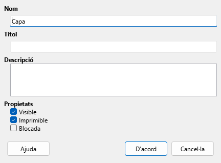

Insereix una capa nova al document o en modifica una d'existent. Les capes només estan disponibles al Draw, no a l'Impress.
Per a seleccionar una capa, feu clic a la pestanya corresponent a la part inferior de l'àrea de treball.
Enter a name for the new layer. To rename the layer, enter the new name.
Els següents noms de capa s'usen de manera interna i no es poden definir ni modificar: layout, background, backgroundobjects, controls, measurelines.
Les capes layout, controls i measurelines són visibles a la visualització normal i es corresponen amb les capes predefinides Disposició, Controls i Línies de cota, respectivament.
La capa backgroundobjects és visible a la visualització de mestre amb el nom Objectes al fons.
La capa background mai és visible i no s'ha d'utilitzar.
To rename the layer directly, right-click the layer tab at the bottom, select
in the context menu and enter the new name in the tab.Introduïu el títol de la capa.
Introduïu una descripció per a la capa.
Definiu les propietats de la capa.
Permet mostrar o amagar la capa.
En imprimir, especifica si s'ha d'imprimir o ignorar aquesta capa particular.
Evita la modificació dels elements de la capa.
