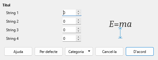

Utilitzeu aquest diàleg per a definir l'espaiat entre els elements d'una fórmula. L'espaiat s'indica com a percentatge relatiu a la mida base definida a Format ▸ Mida de la lletra.
Utilitzeu el botó Categoria per indicar l'element de la fórmula per al qual voleu definir l'espaiat. L'aparença del diàleg variarà segons la categoria que seleccioneu. La finestra de previsualització vos mostrarà les modificacions d'espaiat que realitzeu en els quadres respectius.
Este botó vos permet seleccionar la categoria per a la qual voleu canviar l'espaiat.
