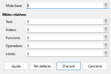

Utilitzeu este diàleg per indicar les mides dels tipus de lletra d'una fórmula. Seleccioneu una mida base perquè tots els elements de la fórmula es dimensionin d'acord amb esta base.
All elements of a formula are proportionally scaled to the base size. To change the base size, select or type in the desired point (pt) size. You can also use other units of measure or other metrics, which are then automatically converted to points.

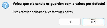

Per canviar de manera permanent la mida per defecte (12 pt) utilitzada al LibreOffice Math, en primer lloc heu d'establir una altra mida (per exemple, 11 pt) i, a continuació, fer clic al botó Per defecte.
En esta secció podeu indicar les mides relatives per a cada tipus d'element en relació amb la mida base.
Ací podeu seleccionar la mida del text per a una fórmula en relació amb la mida base.
Permet seleccionar la mida relativa per als índexs d'una fórmula en proporció a la mida base.
Seleccioneu la mida relativa per als noms i altres elements de la funció d'una fórmula en proporció a la mida base.
Permet seleccionar la mida relativa dels operadors matemàtics d'una fórmula en proporció a la mida base.
Permet seleccionar la mida relativa per als límits d'una fórmula en proporció a la mida base.
Feu clic a este botó per guardar els canvis realitzats com a valors per defecte per a totes les fórmules noves. Abans de guardar els canvis es mostrarà un missatge de seguretat.
