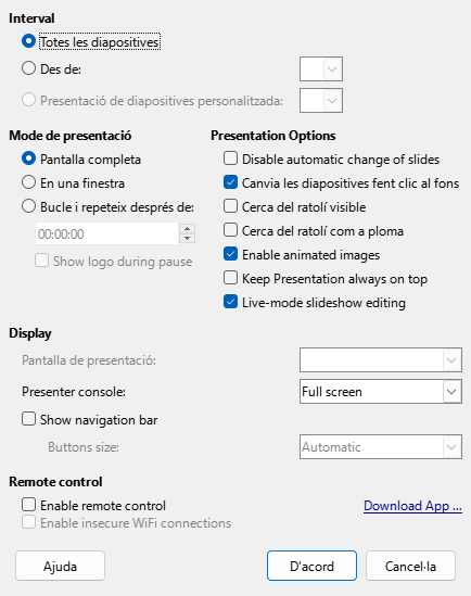

Slide Show Settings
Defines settings for your slide show, including how to display it, which slide to start from, the way you advance the slides, and whether you want to use the presenter console or control it remotely.
Per accedir a esta orde...
From the menu bar:
Choose Slide Show - Slide Show Settings.
From the tabbed interface:
Diàleg Presentació
Interval
Especifica les diapositives que s'han d'incloure a la presentació de diapositives.
Totes les diapositives
Inclou totes les diapositives a la presentació de diapositives.
From:
Introduïu el número de la diapositiva d'inici.
Presentació personalitzada
Inicia una presentació de diapositives personalitzada amb l'ordre que definiu a Presentació de diapositives ▸ Presentació personalitzada.
Mode de presentació
Seleccioneu el tipus de presentació de diapositives.
Pantalla completa
La diapositiva es mostra en pantalla completa.
En una finestra
La presentació de diapositives s'executa a la finestra del programa LibreOffice.
Bucle i repeteix després de
Reinicia la presentació de diapositives després de l'interval de pausa que indiqueu. Es mostra una diapositiva de pausa entre la diapositiva final i la diapositiva d'inici. Premeu la tecla Esc per aturar la presentació.
Duració de la pausa
Introduïu la duració de la pausa abans que es repetisca la presentació de diapositives. Si introduïu zero, la presentació de diapositives es reinicia immediatament, sense mostrar cap diapositiva de pausa.
Mostra el logotip
Mostra el logotip del LibreOffice a la diapositiva de pausa. El logotip no es pot canviar.
Presentation Options
Disable automatic change of slide
Les diapositives no canvien mai automàticament quan esta casella està activada.
Canvia les diapositives fent clic al fons
Passa a la diapositiva següent quan feu clic al fons d'una diapositiva.
Busca del ratolí visible
Mostra la busca del ratolí durant la presentació de diapositives.
Busca del ratolí com a ploma
Transforma la busca del ratolí en una ploma que podeu utilitzar per dibuixar a les diapositives durant la presentació.
Icona de nota
Anything you write with the pen will appear in your slides after exiting the slideshow. The properties of the pen can be changed by choosing the Pen Thickness or Change pen Color command in the context menu of the running slide show.
Enable animated images
Mostra tots els marcs dels fitxers GIF animats durant la presentació de diapositives. Si aquesta opció no està seleccionada, només es mostra el primer marc d'un fitxer GIF animat.
Keep presentation always on top
La finestra del LibreOffice es manté en primer pla durant la presentació. Cap altre programa mostrarà la finestra davant de la presentació.
Live-mode slideshow editing
When this box is checked the Impress main document window remains active during the presentation. Users can continue to edit slide content. Changes will be reflected in the running slideshow.
Display
Per defecte, s'utilitza la pantalla principal per al mode de presentació de diapositives. Si l'escriptori actual es mostra en diverses pantalles, podeu seleccionar la pantalla que voleu utilitzar per a les presentacions de diapositives en mode Pantalla completa. Si l'escriptori actual només es mostra en una pantalla, o si la funció de pantalles múltiples no és compatible amb el sistema actual, no podreu seleccionar una altra pantalla.
Icona de nota
These settings are saved in the user configuration and not inside the document.
Pantalla de presentació
Seleccioneu la pantalla que vulgueu utilitzar per al mode de presentació de diapositives a pantalla completa.
Si el sistema permet estendre la visualització d'una finestra per totes les pantalles disponibles, també podeu seleccionar «Totes les pantalles». Si ho feu, la presentació es mostrarà sobre totes les pantalles disponibles.
Presenter console
The Presenter console provides extra controls and tools useful to the presenter. You can choose to use it in windowed or full screen mode, or disable it entirely.
Show navigation bar
The navigation bar allows the presenter to control the presentation with buttons at the bottom left of the screen, either with the mouse pointer or directly on display if a touch screen is used.
Button size
Select the size of the buttons in the navigation bar from the dropdown.
Remote control
Enable remote control
Specifies that you want to enable Bluetooth remote control while Impress is running. Unmark Enable remote control to disable remote controlling.
Download app
A link directs you to the available options to install the application on your device.
Enable insecure WiFi connections
If this box is checked, LibreOffice Impress enables insecure and unencrypted connections via IP on all interfaces.
You can only enable insecure WiFi connections if remote control is enabled.
Icona d'avís
Enabling insecure WiFi connections is not recommended in public settings.
