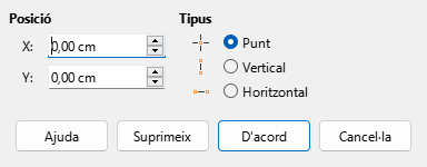

Snap Object Dialog
Posició
Defineix la posició d'un punt o una línia de captura seleccionada relativa a la cantonada superior esquerra de la pàgina.
Icona de nota
També podeu arrossegar un punt de captura o una línia de captura a una posició nova.
Eix X
Introduïu la mida de l'espai que voleu entre el punt o la línia de captura i la vora esquerra de la pàgina.
Eix Y
Introduïu la mida de l'espai que voleu entre el punt o la línia de captura i la vora superior de la pàgina.
Tipus
Indiqueu el tipus d'objecte de captura que voleu inserir.
Punt
Insereix un punt de captura.
Vertical
Insereix una línia de captura vertical.
Horitzontal
Insereix una línia de captura horitzontal.
