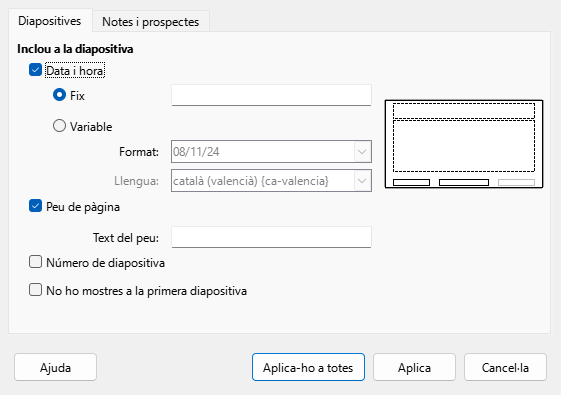

El diàleg Capçalera i peu de pàgina conté les pestanyes següents:
La pestanya Diapositiva, on podeu indicar opcions per a la diapositiva actual o per a totes les diapositives.
La pestanya Notes i prospectes, on podeu indicar opcions per a les pàgines de notes i les pàgines de prospecte.
Addició d'una capçalera o un peu de pàgina a totes les diapositives
Changing and Adding a Master SlidePage
Indiqueu els elements que s'han d'incloure a les diapositives.
Adds the text that you enter in the box to the top of the slide.
Afig el text que introduïu a la part superior de la diapositiva.
Afig la data i l'hora a la diapositiva.
Mostra la data i l'hora que heu indicat en el quadre de text.
Mostra la data i l'hora en què es va crear la diapositiva. Seleccioneu un format de data de la llista.
Seleccioneu la llengua per al format de data i hora.
Adds the text that you enter in the box to the bottom of the slide.
Afig el text que heu introduït a la part inferior de la diapositiva.
Afig el número de la diapositiva o de la pàgina.
No mostra la informació especificada a la primera diapositiva de la presentació.
Aplica els paràmetres a totes les diapositives de la presentació, incloent-hi les diapositives mestres corresponents.
Aplica la configuració actual a les diapositives seleccionades.
